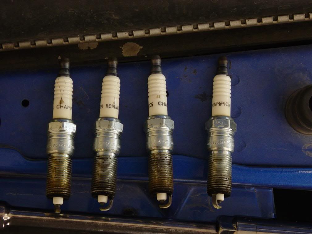

Hace como 3 semanas puse un post por unos problemas que estaba teniendo con las bujias ngk de iridio, total, que le puse las champion que marca el manual, calibradas a .50, y el problema se soluciono, pero hace unos dias me empezo a hacer como una especie de pedorreo al tratar de acelerar duro.. y no solo eso, a veces, al ir tranquilon digamos, en cuarta, y acelerarle como que titubeaba el carro y ya despues aceleraba.
Aparte de todo me enchile con esta situacion porque anoche me gano un pinche subaru wrx...
Hoy que quite las bujias para cambiarlas, me doy cuenta de que tienen fracturas en la parte de la porcelana por arcos voltaicos.
La otra cosa que estuve leyendo es que hay que calibrarlas a .40 cuando tienes ciertas mods en el carro, asi que las nuevas las puse asi a ver que pasa.
Que recomiendan? o quien ha solucionado este problema?
Saludos
Ralf
Imagen
Las bujias estan ordenadas como salieron de los cilindros, si se fijan, tienen unas rayitas en forma de V que parten exactamente de donde termina la cubierta del cable, y van sobre la porcelana hacia arriba.
Imagen

Ya con mods máximo a .035". Muchos con 2.4 tenemos tu problema. En mi stage 3 las traigo a .030" y jalan mejor. A .040 están todavía muy abiertas. Pero hagas lo que hagas, duran muy poco las bujías en un 2.4.

Por lo que veo tus cables ya pelaron, si puedes compra grasa de silicon, no la que se usa para los disipadores, yo he visto que la venden en el autozone, no te vallas a confundir con el antizeising que venden para las cuerdas de las bujias, este lo venden como lubricnate de cables
ponle a tus cables por dentro y por fuera de la bota, cuidando de no embarrar los contactos metalicos y ve pensando en comprar otros cables, eso pasa cuando las bujias estan muy abiertas el voltage necesario para hacer que brinque la chispa es muy grande y produce fallas dielectricas en los cables

jcabello escribió:Por lo que veo tus cables ya pelaron, si puedes compra grasa de silicon, no la que se usa para los disipadores, yo he visto que la venden en el autozone, no te vallas a confundir con el antizeising que venden para las cuerdas de las bujias, este lo venden como lubricnate de cables
se te hace que los cables ya valieron maiz?? los compre apenas hace como 3 o 4 meses,
Lo del arco voltaico, definitivamente es porque la corriente esta encontrando el punto de menor resistencia, y se esta saliendo la chispa por ahi. pero me puse a ver una cosa: el punto donde termina la V es exactamente hasta donde llega el capuchon del cable, yo pensaba que el cable puesto cubria la totalidad de la porcelana y veo que no es asi. Cheque los mopar y estan igual.
voy a hacer lo de la grasa dielectrica, y a ver que sucede.

Ta facil Ralf... si las bujias se estan marcando asi son los cables, le busques por donde le busques.

LO MARILLO DE TUS BUJIAS QUIERE DECIR QUE ESTA BIRNCANDO CORREINTE TUS CABLES SI CONTINUAS CON ESOS CABLES TE VAS HECHAR LA BOBINA TAMBIEN Y USA LAS BUJIAS A .45

Todos tenemos ese problema al mio le duran 3 semanas por mucho y igual se truena la porcelana y se ponen de color cafe.
Yo las pongo a 46 asi me duran un poco mas, ya que a 50 no duran ni tres dias.

Evitate gastos incesarios, compra los cables mopar originales, las bujias originales y dejalas a .45 y te elvidaras del problema por meses y tu srt ya no pedorreara.

Ya cerre las bujias a .40 (nuevas) y el carro si se siente un poco mejor, voy a hacer tambien lo de la grasa dielectrica, ya la consegui en autozone,
Pero tambien se me ocurre lo siguiente:
Estaria bien conseguir unos tubitos de hule o silicon, que quepan dentro de los huecos de las bujias, para aislar todavia mas el cable y la bujia del metal circundante, (no circunciso, OJO) a lo mejor esto evita que se formen los arcos de corriente.
Como yo lo veo, el problema es que de repente se le hace mas facil a la corriente saltar del cable a la pared que rodea, en vez de irse a la punta de la bujia (para lo cual, disminuir el gap tambien ayuda) entonces, la posible solucion seria:
1. mejorar el aislamiento en el interior del tubo donde va la bujia
2. cerrar el gap
3. buenos cables.
